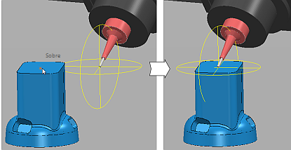

Clicar duas vezes no modelo faz com que a máquina ferramenta seja movida para o ponto selecionado.

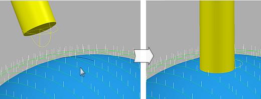

Mantenha pressionada a tecla Shift e clique duas vezes no percurso ativo para fazer com que a máquina ferramenta pule para o ponto selecionado e adote o eixo ferramenta especificado pelo percurso. Para exibir os eixos ferramenta de um percurso, no Explorer, clique com o botão direito no percurso ativo e selecione Opções de Desenho > Exibir Eixos de Ferramenta.

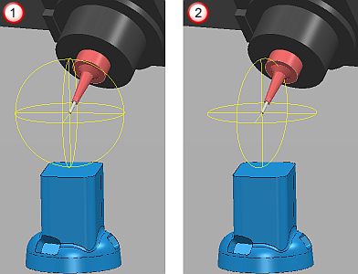

Cada alça de manipulação é associada a um eixo. Arrastando uma alça de manipulação, você move a máquina ferramenta dentro do eixo associado. As alças circulares de manipulação rotacionam a máquina ferramenta, e as alças lineares de manipulação movimentam a ferramenta ao longo de um único eixo. Você pode alternar entre dois conjuntos de alças de manipulação para alcançar a melhor configuração de ferramenta e o melhor eixo ferramenta:
Selecione guia Controle Dinâmico de Máquina > painel Controles de Eixo ferramenta > Ilustração do Plano Tr. Ativo para exibir as alças de manipulação alinhadas com o plano de trabalho atualmente ativo
Selecione guia Controle Dinâmico de Máquina > painel Controles de Eixo Ferramenta > Ilustração da Máquina Ferramenta para exibir as alças de manipulação alinhadas com os eixos da máquina ferramenta
