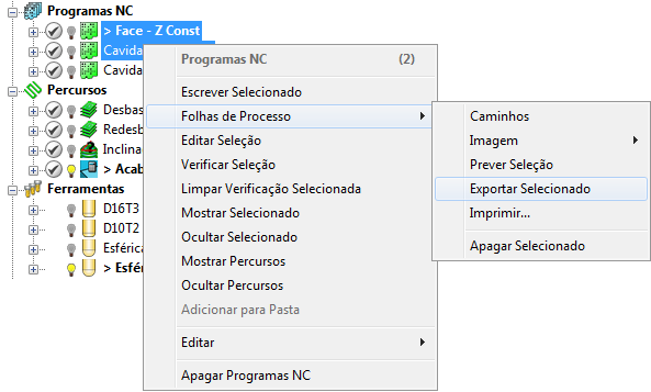

Exportando folhas de processo para programas NC selecionados
  1. Selecione os programas NC desejados, e no menu de contexto selecione Folhas de Processo > Exportar Selecionado.
    Isso cria vários arquivos HTML temporários na pasta de exportação, e abre o Navegador do PowerMill exibindo as folhas de processo.
  2. Para imprimir as folhas de processo, selecione os programas NC e no menu de contexto selecione Imprimir.
