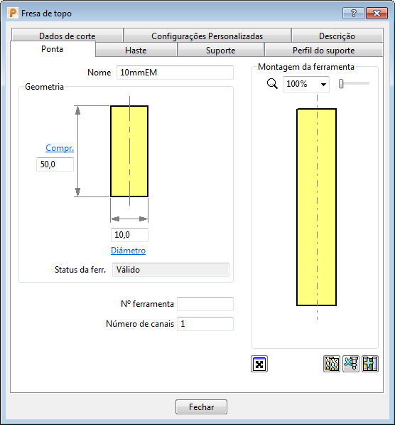

Para exibir as configurações da Ferramenta ativa
Selecione guia Ferramenta > painel Editar > Configurações para exibir o diálogo Ferramenta para a ferramenta ativa.
No caso de uma fresa de topo, o seguinte diálogo é exibido:
Você pode editar os campos em branco, mas não os campos em cinza. Os campos editáveis dependem de a ferramenta ter sido utilizada ou não em um percurso. Caso tenha sido, você não pode editar a geometria da ferramenta, haste ou suporte. Se a ferramenta ainda não tiver sido utilizada para criar um percurso, você pode editar todos os campos.
Para maiores informações, consulte diálogo Figura.
