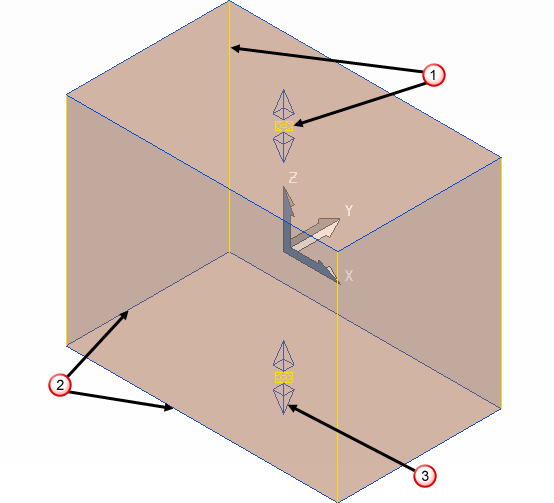

  1. Clique na guia Configurar > painel Editar > Material para exibir a guia do editor de material e as alças interativas do material na janela gráfica.
    Dica: Alternativamente, clique duas vezes no material na janela gráfica.
  2. Para mover o material, clique e arraste uma alça amarela . O texto ao lado do cursor mostra o deslocamento do material em cada eixo.
  3. Para alterar o comprimento ou a largura do material, clique e arraste uma alça azul na aresta do material . O texto ao lado do cursor mostra a nova cota e a alteração do valor original.
  4. Para alterar a altura do material, clique e arraste uma alça de seta azul . O texto ao lado do cursor mostra a nova altura e a alteração do valor original.
    Dica: Mantenha pressionada a tecla Shift enquanto arrasta uma alça azul para mover simultaneamente a face oposta.
