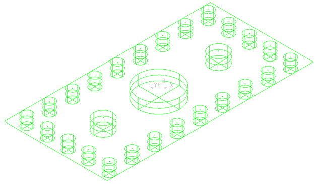

Tomando o exemplo abaixo, com:
- vinte e quatro furos de 10mm
- dois furos de 18mm
- um furo de 40mm.

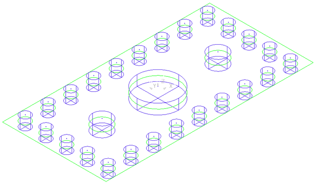

- Na área Diâmetro, clique em 10.00 e então em
. Isso insere Diâmetro 10 na área Filtro de Seleção. Agora todos os furos de 10 mm estão selecionados.

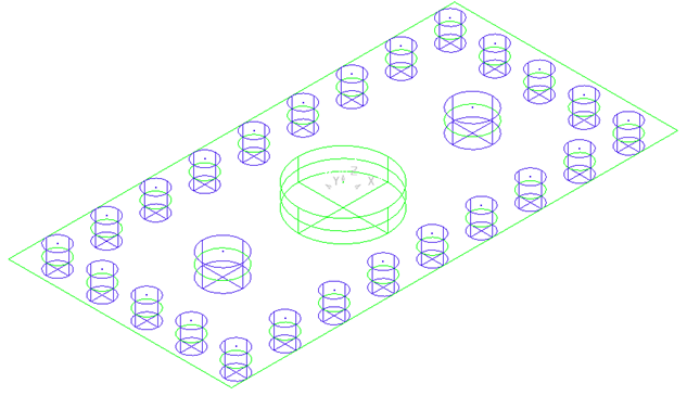

- Faça o mesmo para os furos de 18 mm.
Agora todos os furos de 18 mm estão selecionados.

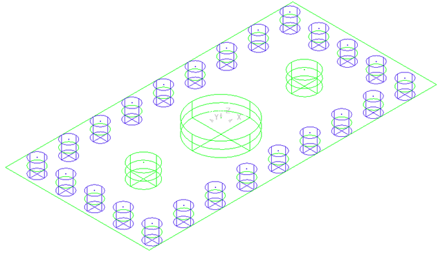

- Finalmente, faça o mesmo para o furo de 40 mm.
O furo de 40 mm está selecionado.
