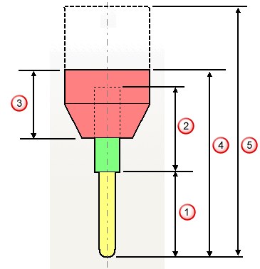

Folga cabeçote — Insira o comprimento combinado da ponta, haste e suporte da ferramenta. Caso a altura da montagem da ferramenta seja menor que a Folga do cabeçote, um componente adicional é adicionado à montagem da ferramenta. Esse componente adicional apresenta o mesmo diâmetro que o item no topo da montagem da ferramenta (caso Verificação automática de colisão esteja Ativo), e um comprimento tal que o comprimento da montagem total da ferramenta especificado seja o mesmo que a Folga do cabeçote.
Comprimento da ferramenta
Comprimento da haste
Comprimento do suporte
Valor mínimo de folga do cabeçote
Se um valor de folga do cabeçote for maior que a altura da montagem da ferramenta, então um componente adicional é inserido.
) se Verificação Automática de Colisão estiver Inativo e é a ponta, haste e suporte (
) se Verificação Automática de Colisão estiver Ativo.
