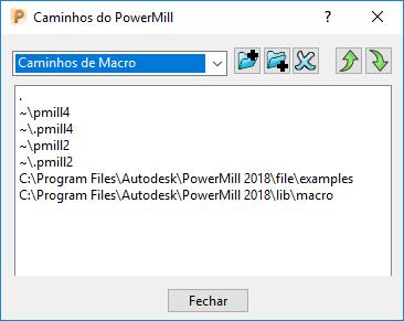

Para apagar um nome de caminho de uma lista de macro, selecione a opção Caminhos de Macro no menu de macro. Isso exibe o seguinte diálogo.
Selecione o caminho de macro que você deseja apagar (neste caso E:/Pmill/Reference2012/Macro Programming Guide) e então selecione o botão Apagar .
A lista de caminho de macro é então atualizada.
Clique no botão Fechar para finalizar.
