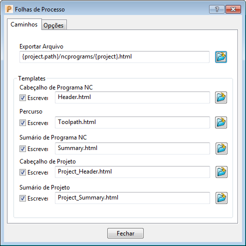

O diálogo Folhas de Processo controla o modo como folhas de processo são criadas. Para exibir o diálogo Folhas de Processo:
Esse diálogo apresenta as seguintes guias:
Exportar Arquivo — Especifique o local e nome do arquivo raiz para suas folhas de processo. Por padrão, o PowerMill utiliza a pasta contendo o projeto atual (indicado pela variável {project.path}), e cria o arquivo /ncprograms/{project}.html dentro dela.
Para visualizar como o caminho é resolvido, posicione o mouse sobre a caixa Exportar Arquivo e observe a dica de contexto:
Templates — Especifica quais templates utilizar. Inicialmente, o PowerMill utiliza um conjunto de template padrão dentro da pasta de instalação. Para selecionar um conjunto de template personalizado, modifique a localização padrão para apontar para a pasta desejada:
na caixa Cabeçalho de Programa NC, e localize o template Header.html na sua própria pasta. O PowerMill automaticamente encontra os templates restantes.Selecionar seu template na caixa errada proporciona resultados imprevisíveis. Por exemplo, se você deseja utilizar um tipo de template de sumário, mas selecionar na caixa Percurso, as etiquetas <summaryrow> não serão resolvidas quando você criar folhas de processo.
Você pode selecionar até cinco templates diferentes, mas eles precisam pertencer ao mesmo conjunto. Inicialmente, o PowerMill utiliza um conjunto de template padrão dentro da pasta de instalação. Para selecionar um conjunto de template personalizado, modifique a localização padrão para apontar para a pasta desejada:
no campo Cabeçalho de Programa NC, e localize o template Header.html na sua própria pasta. O PowerMill automaticamente encontra os templates restantes.Selecionar seu template no campo errado proporciona resultados imprevisíveis. Por exemplo, se você deseja utilizar um tipo de template de sumário, mas tiver selecionado sob o campo Percurso, as etiquetas <summaryrow> não serão resolvidas quando você criar folhas de processo.
Escrever — Quando selecionado, habilita o tipo de folha de processo e utiliza o template especificado aqui. Quando não selecionado, desabilita o tipo de folha de processo.

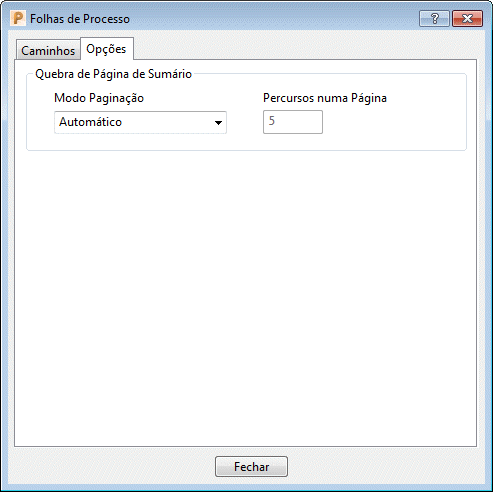

Modo Paginação — Selecione uma opção para determinar como quebras de página são criadas em páginas de sumário:
