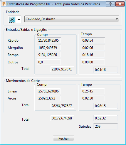

Você pode exibir o comprimento e valores de tempo para todas as entradas, saídas, ligações e movimentos de corte, assim como o número de subidas no Programa NC selecionado.
Para exibir as estatísticas do Programa NC:
O diálogo Estatísticas de Programa NC é exibido.
Esse diálogo contém o seguinte:
Lista Percurso / Programa NC — Determina se as estatísticas são exibidas para o percurso ou programa NC selecionado.
ou Programa NC
no qual você está interessado. Por padrão, o percurso ou programa NC selecionado é aquele utilizado para exibir o diálogo, mas pode ser substituído por outro.Alterar uma dessas opções atualiza as estatísticas automaticamente.
