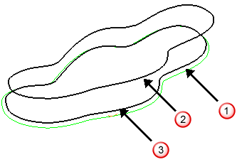

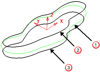

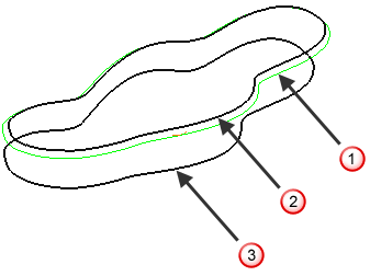

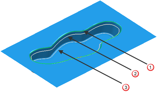

Utilize a página Posição para determinar a posição do percurso para estratégias de acabamento Swarf. Essa página contém o seguinte:
Posição base — Selecione a posição do percurso.
— Percurso
— Padrão superior
— Padrão inferior
Plano de trabalho — Selecione o plano de trabalho que define a Posição Base.
O plano de trabalho que define a altura.

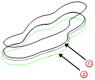

Offset — Insira um valor de offset. O PowerMill utiliza esse valor para aplicar offset à posição mais baixa do percurso ao longo do eixo da ferramenta a partir da posição definida em Posição base.
Offset 0.
Offset 10.
