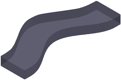

Para editar um bloco de extrusão
Esse exemplo aborda a edição gráfica de um bloco. O bloco foi criado a partir de uma fronteira ou imagem.

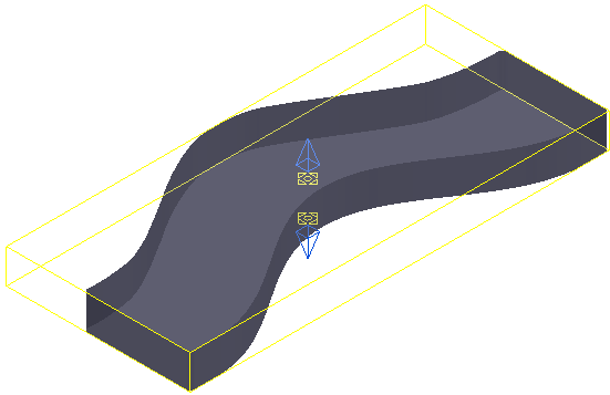

  1. Clique duas vezes no bloco. Isso exibe um bloco instrumentado e a guia Editor de Bloco.
    Um cubóide amarelo é posicionado em torno do bloco e é posicionado no topo e na base do bloco.
  2. Para modificar a altura do bloco, posicione o cursor sobre uma das setas azuis. O cursor muda para . Clique e arraste o mouse para modificar a altura. O texto próximo ao cursor exibe a altura atual (nesse caso 70) e o aumento na altura (nesse caso 50).
    Manter pressionada a tecla Shift ao clicar e arrastar uma seta azul movimenta a face oposta ao mesmo tempo.
  3. Para mover o bloco, posicione o cursor em uma das arestas amarelas do bloco. O cursor muda para .
  4. Clique e arraste o mouse para mover o bloco.
    Você somente pode mover o bloco acima ou abaixo no eixo Z.
    Uma outra maneira de mover o bloco é posicionar o cursor sobre uma das esferas amarelas e então clicar e arrastar o mouse.
    Se o cursor inteligente estiver habilitado, você pode ajustar a posição clicando em geometria relevante. Esse posicionamento está disponível apenas para mover o bloco, e não para redimensioná-lo.
