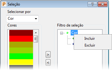

No diálogo Seleção selecione DarkOliveGreen e Maroon como as cores.
Nota: Cores com valores RGB similares (por exemplo: [200,200,200], [201,200,200], [202, 200 200]) são agrupados em uma mesma cor (por exemplo: Prata). As cores são agrupadas por nomes de cor padronizados X11 e são associadas ao nome da cor cujo valor RGB mais se aproxima delas.
Os componentes com as cores DarkOliveGreen e Maroon são selecionados.
Se você clicar com o botão direito em Cor no Filtro de seleção e selecionar Excluir no menu de contexto:

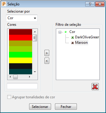

Os componentes que não forem das cores DarkOliveGreen e Maroon são selecionados.
A representação no Filtro de seleção também muda para exibir uma cruz, .
