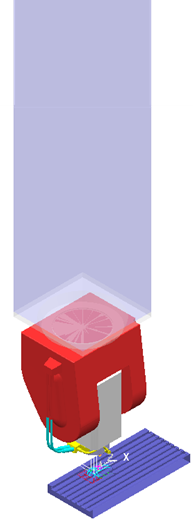

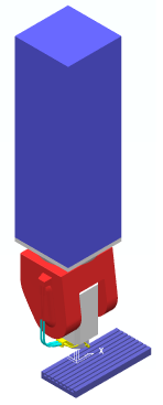

Este exemplo mostra como alterar a opacidade de uma máquina ferramenta.
  1. No Explorer, clique com o botão direito em Máquinas Ferramenta para exibir seu menu de contexto.
  2. Selecione Importar Máquina Ferramenta.
  3. Acesse a pasta de exemplos do PowerMill, selecione e importe fidiaK211.mtd.
  4. No menu de contexto fidiaK211, selecione Configurações. Isso exibe o diálogo de configurações de Máquina Ferramenta.
  5. Para aumentar a translucidez de uma peça individual da máquina, selecione a peça de máquina no diálogo de configurações de Máquina Ferramenta, e então movimente a barra deslizante de Opacidade para a esquerda. Por exemplo:
