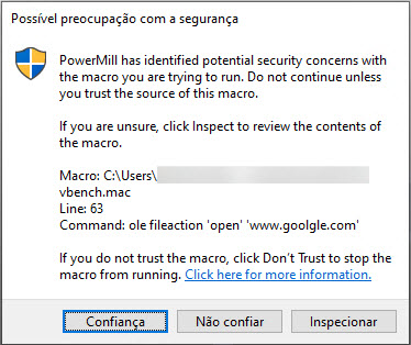

O PowerMill verifica se há possíveis problemas de segurança quando você executa macros de dentro do PowerMill. Caso existam quaisquer preocupações de segurança dentro da macro, como comandos potencialmente prejudiciais, o PowerMill solicita que você inspecione esses comandos para verificar se são seguros para execução:
O prompt fornece detalhes do primeiro comando prejudicial potencial encontrado. Como pode haver mais preocupações de segurança na macro, recomenda-se clicar em Inspecionar para revisar os comandos dentro da macro. Após ter inspecionado os comandos, você pode optar por confiar na macro ou especificá-la como não confiável.
Confiar na macro permite que ela seja executada e adiciona a macro a uma lista de arquivos confiáveis, de modo que o prompt de segurança não seja exibido na próxima vez que você executá-la. Não confiar em uma macro impede que ela seja executada no seu dispositivo e causa possíveis danos.
