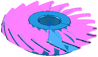

Exemplo de transformação Circular
Este exemplo mostra como criar rotações múltiplas num percurso utilizando um padrão circular.
Utiliza o modelo Blisk_Simple.dgk da pasta de Exemplos com um percurso de acabamento de lâmina como percurso ativo. A face XY é o plano de trabalho principal.
  1. Selecione guia Edição de Percurso > painel Editar > Transformar para exibir a guia Transformar Percurso.
  2. Selecione guia Transformar Percurso > painel Transformar > Transformação Múltipla para exibir o diálogo Transformação múltipla.
  3. Selecione a guia Circular e configure Número como 18.
    Os percursos devem ser rotacionados em torno do centro do cubo; nesse caso, siga para o passo 4. Se o percurso não for rotacionado em torno do seu centro, siga para o passo 3.
  4. Clique em e insira as coordenadas 0 0 0 em na barra de Status e pressione a tecla Enter.
  5. Clique em Aceitar.
  6. Altere o plano principal para a face YZ .
  7. Na guia Circular configure:
    1. Número como 4.
    2. Raio como 600.
    3. Clique em e insira as coordenadas 0 0 -400 em na barra de Status e pressione a tecla Enter.
    4. Clique em Aceitar.
  8. Selecione guia Transformar Percurso > painel Finalizar > Aceitar para aceitar as alterações e criar os percursos duplicados.
