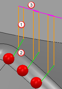

Utilize a página Avanços e velocidades para especificar as velocidades para cada tipo de movimento em um percurso de inspeção.
Avanço de aproximação — Insira a velocidade do apalpador sonda ao se mover entre a área segura e a Distância de Aproximação.
Avanço de medição — Insira a velocidade do apalpador ao procurar a superfície, começando da Distância de Aproximação. A sonda continua nessa velocidade até a Distância de Procura.
Avanço de conexão — Insira a velocidade do apalpador ao se mover na área segura entre aproximações. Trata-se de um valor normalmente menor do que os movimentos rápidos da máquina-ferramenta, pois acelerações repentinas podem fazer com que a sonda seja inadequadamente acionada.
