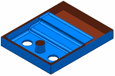

Vista — Os planos de corte são paralelos à vista atual.

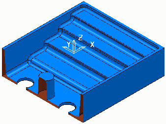

X — Os planos de corte são paralelos ao eixo X do plano de trabalho atual.
Y — Os planos de corte são paralelos ao eixo Y do plano de trabalho atual.
Z — Os planos de corte são paralelos ao eixo Z do plano de trabalho atual.
