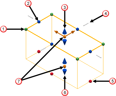

Você pode editar uma figura utilizando o diálogo Editar Figuras. Isso permite realizar alterações em figuras que já foram criadas ou importadas.
Para editar uma figura:
— Clique e arraste as esferas verdes para editar o raio de canto da figura.
— Clique e arraste as esferas azuis para editar o comprimento da figura.
— Clique e arraste as setas azuis para editar a posição da face superior da figura.
— Clique e arraste a barra cinza para editar a posição da curva de perfil no eixo Z.
— Clique e arraste as esferas vermelhas para editar o ângulo de saída da figura.
— Clique e arraste as setas azuis para editar a posição da face inferior da figura.
— Clique e arraste as esferas cor de laranja para editar a posição da figura.
As opções e alças gráficas disponíveis variam dependendo do tipo de figura sendo criada.
