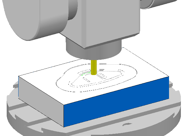

Combinando simulações
Este exemplo mostra como combinar os diferentes modos de simulação.
  1. Selecione a guia Simulação e selecione o Percurso (ou Programa NC) que você deseja simular na lista do painel Caminho de Simulação > Entidade.
  2. Selecione a ferramenta que você deseja simular na lista do painel Caminho de Simulação > Ferramenta.
    A opção Ferramenta permite criar uma simulação com uma ferramenta diferente daquela originalmente utilizada para criar o percurso. Por exemplo, a ponta da ferramenta poderia ser exatamente igual à da ferramenta utilizada para criar o percurso original, mas agora com haste e suporte definidos.
  3. Selecione guia Simulação > painel ViewMill > Desl. para habilitar o ViewMill e exibir o bloco sombreado na janela de simulação.
  4. Selecione guia Simulação > painel ViewMill > Modo > Rotacionável.
  5. Selecione guia Máquina Ferramenta > painel Arquivo > Importar e selecione a máquina ferramenta a ser carregada.
  6. Selecione guia Simulação > painel Controles de Simulação > Reproduzir > Reproduzir Até o Fim para executar a simulação.
