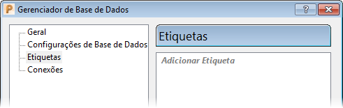

  1. Clique no botão de exibição do diálogo em guia Ferramenta > painel Base de Dados para exibir o diálogo Gerenciador de Base de Dados.
  2. No diagrama, selecione Etiquetas para exibir a página Etiquetas.
  3. Crie uma etiqueta:

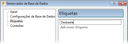

    1. Clique duas vezes em Adicionar Etiqueta.
    2. Insira um nome para a etiqueta.
    3. Pressione a tecla Enter para exibir a etiqueta na lista.
    4. Clique em Fechar.
