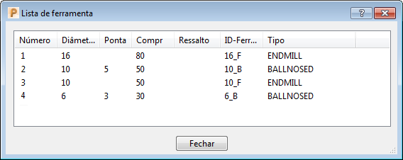

Você pode exibir todas as Ferramentas utilizadas num Programa NC, e os parâmetros utilizados para criar as Ferramentas.
Para exibir uma lista das Ferramentas utilizadas num Programa NC:
  1. Ative o Programa NC selecionando na lista na guia Programa NC > painel Ativo.
  2. Selecione guia Programa NC > painel Editar > Utilitários > Lista de Ferramenta.
    O diálogo Lista de ferramenta é exibido.
