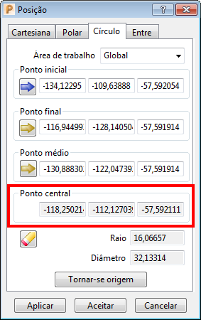

  2. Na área Ponto, clique em Posição para exibir o diálogo Posição.
  3. Selecione a guia Círculo no diálogo Posição.

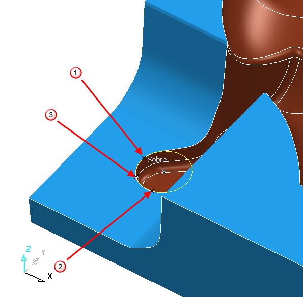

  4. Na área gráfica, clique nos pontos , , e .
Isso exibe o diálogo Posição com o centro exibido nos campos Ponto central.
