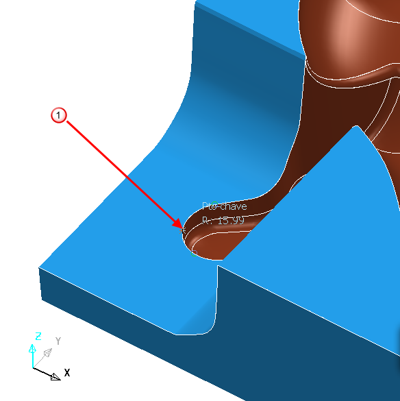

Este exemplo mostra como medir o raio de um arco. Utiliza o modelo chainsaw.ige da pasta de Exemplos.

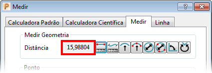

  1. Clique na guia Início > painel Utilitários > Medir para exibir o diálogo Medir.
  2. Clique em Raio para exibir a guia Ferramentas de Medição.
  3. Na área gráfica, clique no ponto .
Isso exibe o diálogo Medir com o raio exibido.
Nota: Isso fornece o raio da curva nesse ponto. Caso deseje aproximar um comprimento maior de curva por um círculo, utilize .
