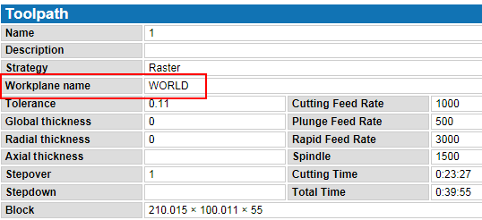

Você pode utilizar expressões condicionais para que, caso o PowerMill não possa resolver um parâmetro, o campo da folha de processo não fique em branco e sim exiba um valor relevante predefinido. Isso é útil, por exemplo, caso ocorra um erro ou caso você esqueça de especificar um plano de trabalho de percurso. Se uma expressão condicional, o PowerMill não seria capaz de resolver o parâmetro e o campo Nome do Plano de Trabalho ficaria em branco e o motivo seria desconhecido.
O exemplo a seguir mostra como editar o parâmetro toolpath.Workplane para incluir uma expressão condicional que exiba o valor 'WORLD' caso o PowerMill não possa resolver o parâmetro.
O parâmetro básico:
<th> Workplane Name</th><td>${toolpath.Workplane}</td>
Edite o parâmetro, como mostrado abaixo:
<td> Workplane Name</th><td>${select(error(toolpath.Workplane), "WORLD", "$toolpath.Workplane.Name")}</td>

Nesse exemplo de plano de trabalho de percurso, a pergunta ${select(error(toolpath.Workplane) é 'Um plano de trabalho de percurso está presente?'
Se a resposta for 'Não. Não existe plano de trabalho.' O PowerMill imprime o valor predefinido 'WORLD'. Se a resposta for 'Sim. Existe um plano de trabalho.' O PowerMill imprime o resultado da string de parâmetro toolpath.wokplane.name.
