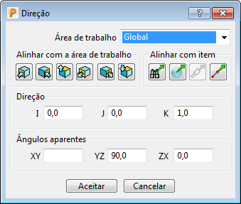

Utilize o diálogo Direção para editar a direção de um item. A direção é definida em termos de um vetor unitário.

Essa guia contém o seguinte:
Área de trabalho — Selecione em que área de trabalho você está trabalhando.
Alinhar com a área de trabalho — Selecione um eixo (do sistema de coordenadas global) para alinhar com a área de trabalho selecionada. Escolha entre:
eixo X positivo.
eixo Y positivo.
eixo Z positivo.
eixo X negativo.
eixo Y negativo.
eixo Z negativo.

Alinhar com item — Selecione uma opção para determinar o vetor de direção do item.
Alinhar com vista — Clique para alinhar o vetor de direção com a direção de visualização.
Alinhar com a geometria — Clique para alinhar o vetor de direção de forma que seja normal à superfície nesse ponto.
Alinhar com ferramenta — Clique para alinhar o vetor de direção de forma que esteja alinhado com o eixo da ferramenta.
Alinhar com uma linha — Clique para alinhar o vetor de direção com uma linha definida pelo usuário.
Direção — Insira as coordenadas I, J, e K para o vetor unitário.
Ângulos aparentes — Exibe o ângulo aparente do vetor unitário do plano XY, YX e ZX da área de trabalho selecionada.
