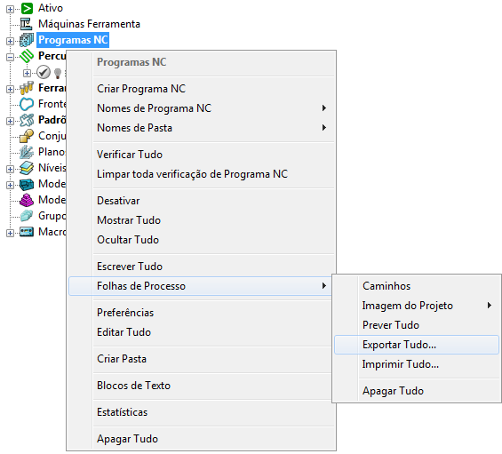

Exportando folhas de processo para todos os programas NC
  1. No menu de contexto Programas NC, selecione Folhas de Processo > Exportar Tudo.
    Isso cria vários arquivos HTML temporários na pasta de exportação, e abre o Navegador do PowerMill exibindo as folhas de processo.
  2. Para imprimir as folhas de processo, selecione os programas NC e no menu de contexto selecione Imprimir.
