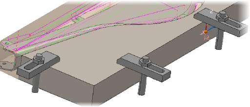

Fixações são entidades do PowerMill que contêm uma lista exclusiva de superfícies do modelo. Elas representam o aparato físico usado para fixar o material durante uma operação de usinagem.
Utilize fixações para identificar automaticamente as superfícies do modelo a serem evitadas ou ignoradas ao calcular o percurso de um setup.

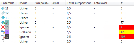

Quando fixações são associadas a um setup, as superfícies das fixações são:
O número de superfícies de fixação protegidas contra colisão ou ignoradas em cada percurso são exibidas nas linhas relevantes da caixa de diálogo Sobremetal do Componente.
