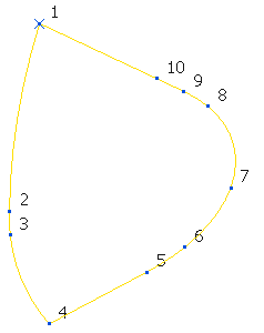

Este exemplo mostra como abrir uma curva fechada numa posição específica. Começando com esta curva:
  1. Selecione guia Ferramentas de Curva > painel Exibir > Números de Ponto. Para numerar todos os pontos na curva.
  2. Selecione guia Ferramentas de Curva > painel Segmentos > Abrir/Fechar.
    O PowerMill abre a curva apagando o segmento entre a primeiro e o último ponto. Nesse caso, entre os pontos 1 e 10.
  3. Selecione guia Ferramentas de Curva > painel Histórico > Desfazer para exibir a curva fechada no passo 1.
  4. Selecione o ponto 10.
  5. Selecione guia Ferramentas de Curva > painel Pontos > Renumerar.
    Isso torna o ponto selecionado o ponto 1.
  6. Selecione guia Ferramentas de Curva > painel Segmentos > Abrir/Fechar.
    Isso ainda abre a curva entre os pontos 1 e 10 mas, como os pontos são renumerados, o segmento aberto se encontra numa posição diferente.
