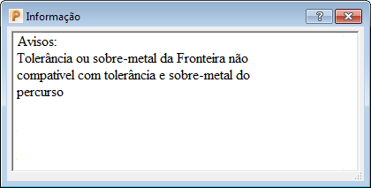

Visualizando avisos da fila de cálculo
Esse exemplo mostra como exibir quaisquer avisos gerados ao calcular entidades na fila.
  1. Clique na barra de Status para exibir o diálogo Fila de Cálculo.
  2. Tampouco:
    • Clicar duas vezes na entidade que foi Calculada com avisos, ou
    • Selecionar a entidade que foi Calculada com avisos e clicar em para exibir o diálogo Informação:
