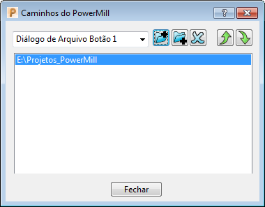

  1. Selecione guia Arquivo > Opções > Personalizar Caminhos para exibir o diálogo Caminhos do PowerMill.
  2. Selecione Diálogo de Arquivo Botão 1 na lista Selecionar Caminho.
  3. Clique no botão Adicionar caminho no topo da lista . O diálogo Selecionar Caminho é exibido.
  4. Siga para o diretório apropriado (utilizando o botão Criar nova pasta caso necessário). O nome do caminho é exibido na porção inferior do diálogo (neste caso E:\Pmill\Reference2012). Clique OK.
    Isso insere o caminho na lista de caminhos.
  5. Clique no botão Fechar para finalizar.

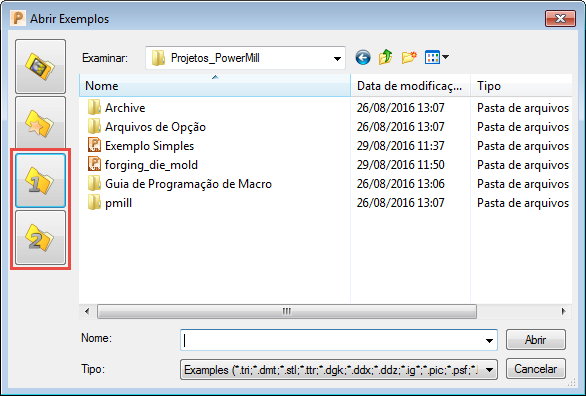

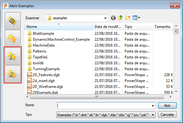

Para visualizar os efeitos dessa alteração:
  1. Selecione guia Arquivo > Importar > Exemplos.
  2. Clique no botão . Os arquivos exibidos são os arquivos presentes no diretório especificado.
    Nota: Se você adicionar mais de um caminho à lista de caminhos, somente o conteúdo do caminho no topo da lista será exibido.
