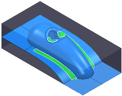

Esses exemplos utilizam um Bloco e algumas Ferramentas, Percursos, e Fronteiras, e alguns percursos podem ser limitados por uma fronteira.
Este projeto contém três diferentes tipos de fronteiras:
- Bloco —Fronteira.
- Resíduo — Fronteira travada. É utilizada para criar o percurso de Canto.
- Área Rasa — Fronteira travada. É utilizada para criar o percurso Fronteira Raster, mas também foi editada.

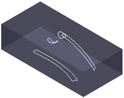

- No menu de contexto Fronteiras, selecione Invalidar Tudo. No diálogo de Confirmação do PowerMill, clique em Sim para invalidar todas as fronteiras.
As fronteiras são atualizadas com o símbolo da Calculadora
mas permanecem exibidas. Exceto isso, qualquer fronteira editada (neste caso Área Rasa) não é invalidada pois não há como recriar uma fronteira editada automaticamente.
