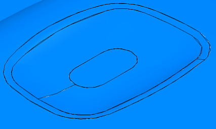

- Ampliar Quadro — Clique e utilize o botão esquerdo do mouse para arrastar uma caixa sobre uma seção da janela gráfica para aproximar a vista na área especificada. Por exemplo:
Converte isso:
Caixa de zoom
nisto:
