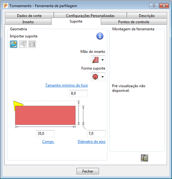

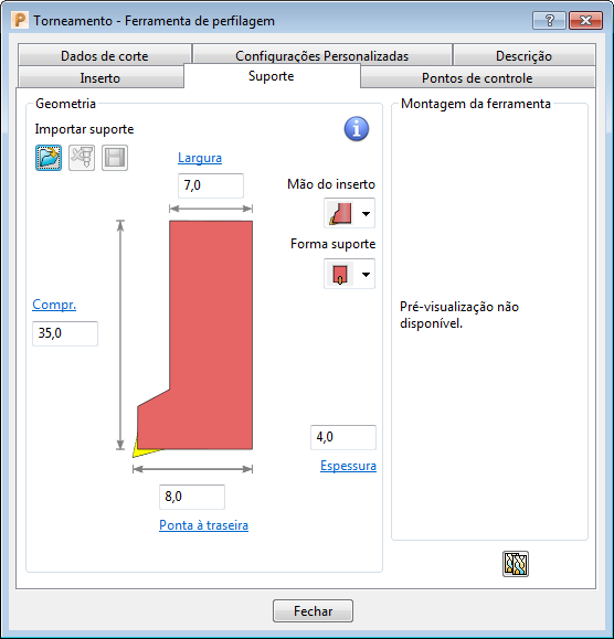

A guia Suporte do diálogo Ferramenta define a porção do suporte da ferramenta. Percursos evitam contato com o Suporte da Ferramenta.
Para exibir um diálogo de Ferramenta:
A porção cortante da ferramenta é amarela, a porção não cortante verde e o suporte da ferramenta rosa.
Essa guia contém o seguinte:
Carregar Suporte de Ferramenta — Clique para importar um suporte de ferramenta de um modelo de triângulo.
Limpar Suporte da Ferramenta — Clique para apagar o suporte da ferramenta.
Salvar Suporte da Ferramenta — Clique para salvar o suporte. O inserto não é salvo.
Mão do inserto — Selecione uma opção na lista para especificar de que lado do suporte o inserto está localizado.
Direita — O inserto está localizado do lado direito do suporte.
Esquerda — O inserto está localizado do lado esquerdo do suporteForma suporte — Selecione uma opção na lista para especificar a forma do suporte.
Retangular — Exibe as opções de dimensão para um suporte retangular.
Cilíndrico — Exibe as opções de dimensão para um suporte cilíndrico.
