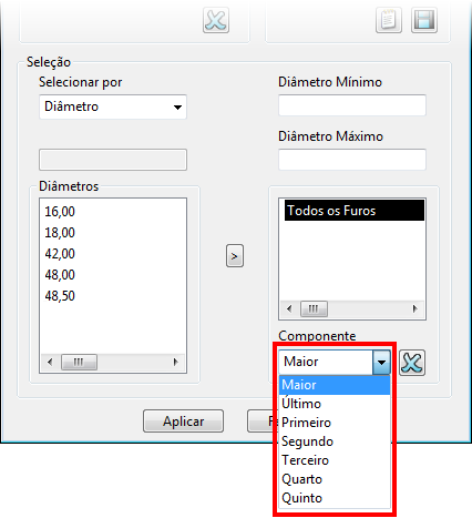

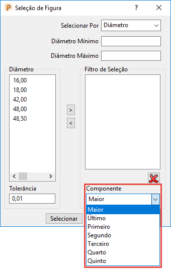

Componente de furo
Utilize Componente para selecionar um furo pelo diâmetro ou comprimento de um componente de furo específico. Isso seleciona o furo composto (não apenas o componente do furo).
A opção Componente está disponível:
Nota: Componente somente está disponível para Furos Compostos.

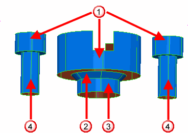

Primeiro — O componente com o maior diâmetro.
Segundo — O segundo componente do furo.
Terceiro ou Último — O componente com o menor diâmetro.
Segundo ou Último — O componente com o menor diâmetro.
Nota: O componente de menor diâmetro é sempre o Último componente. Nesse caso, o Último componente é o mesmo que o Segundo em um furo, e o mesmo que o Terceiro em outro furo.
