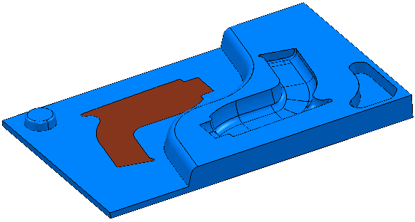

  1. Selecione as superfícies que você não deseja exibir.
  2. Selecione guia Vista > painel Visibilidade > Ocultar > Ocultar Seleção.

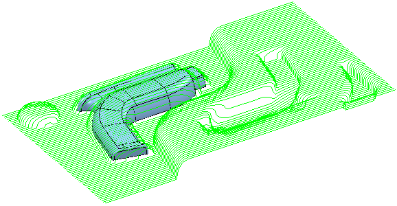

  3. Para visualizar apenas os itens selecionados, selecione guia Vista > painel Visibilidade > Ocultar > Ocultar Inverso.
    Você pode alcançar os mesmos resultados selecionando as superfícies que você deseja exibir e então selecionando Guia Vista > painel Visibilidade > Ocultar > Ocultar Exceto.
    Esta é uma ferramenta visual. Todas as superfícies ainda estão no modelo. Se você criar um percurso, este leva em consideração o modelo inteiro, não apenas o modelo exibido.

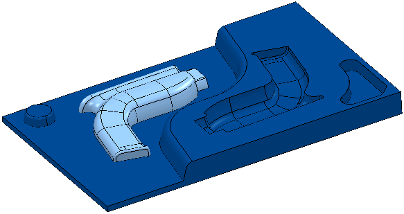

  4. Para exibir todas as superfícies, selecione guia Vista > painel Visibilidade > Exibir.
