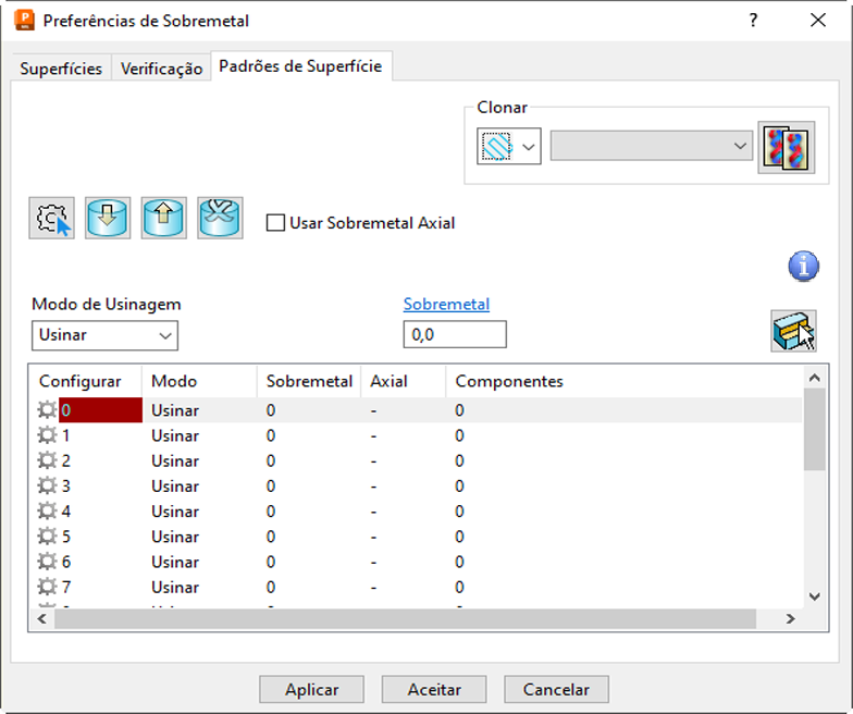

A guia Padrões de Superfície permite definir um conjunto padrão de dados de sobremetal que não é associado a um percurso ou fronteira específicos. Você pode portanto utilizar para definir regras de sobremetal padrão para o seu modelo.
Isso é semelhante à guia Superfícies, exceto que os valores aplicados aqui são valores padrão aplicados a todos os novos percursos e fronteiras. Quaisquer percursos ou fronteiras existentes não são alterados por qualquer alteração realizada aqui.
Configurar — Esse é um lembrete visual para indicar que se trata de uma configuração Padrão não associada a qualquer percurso ou fronteira específicos.
Notificação — É exibida se as regras de espessura padrão estiverem associadas a uma configuração.
