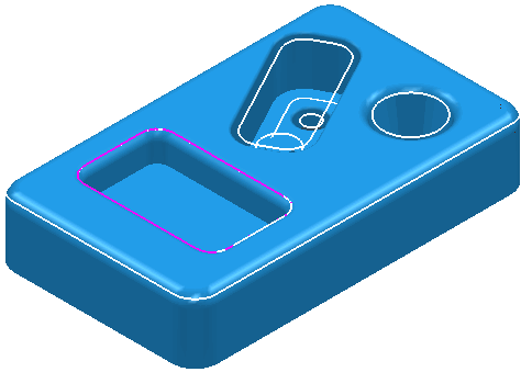

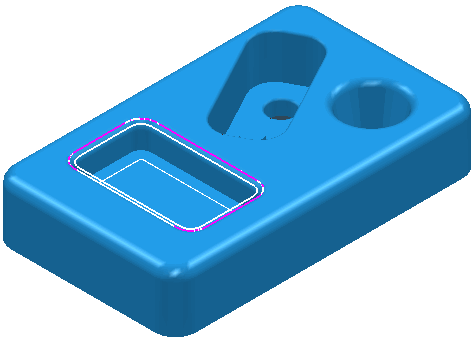

  2. Selecione o fillet em torno da cavidade retangular.
  3. No menu de contexto Fronteiras, selecione Criar Fronteira > Superfície Selecionada.
  4. No diálogo Fronteira de Superfície Selecionada:
    1. Atribua o Nome Superfície_Sel
    2. Clique em Aplicar para criar a fronteira.
    3. Clique em Aceitar para fechar o diálogo:

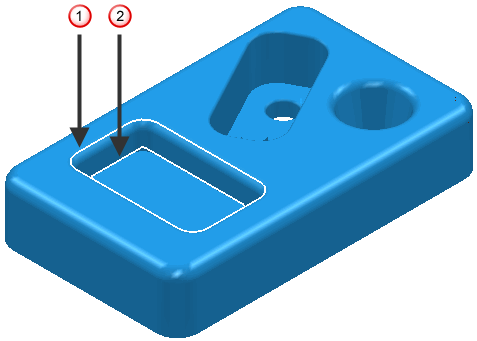

    Segmento necessário
    Segmento que precisa ser apagado

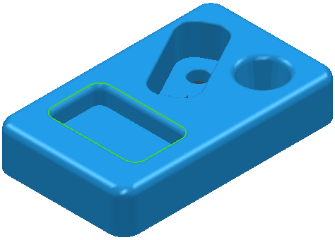

  5. Para apagar o segmento interno, selecione e pressione a tecla Del.
  6. Selecione o segmento restante.

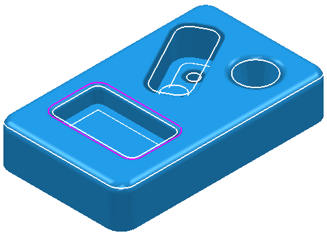

  7. No menu de contexto Fronteiras selecione Criar Fronteira > Área Rasa para criar uma Fronteira de Área Rasa dentro dessa fronteira existente. No diálogo:
    1. Atribua o Nome Cavidade Rasa
    2. Selecione Limitar Fronteira
    3. Selecione Dentro.
    4. Configure Fronteira Limitante como Superfície_Sel.
    5. Clique em Aplicar para criar a fronteira.
    6. Clique em Aceitar para fechar o diálogo:

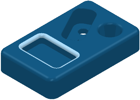

    Você pode notar que a fronteira de área rasa foi criada dentro da fronteira da superfície selecionada.

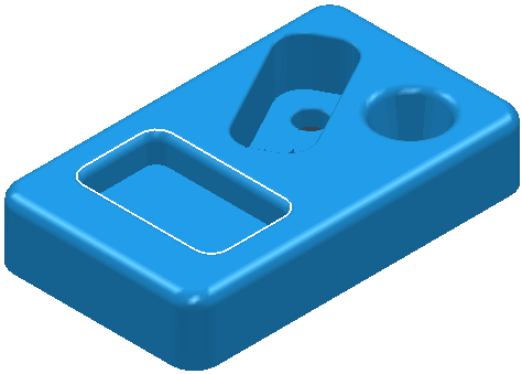

Nota: De forma semelhante, você pode criar a fronteira de área rasa fora da fronteira de superfície selecionada selecionando o botão Fora e clicando em Aplicar:
Nota: Para criar a fronteira de área rasa inteira, desmarque Limitar Fronteira e clique em Aplicar.
