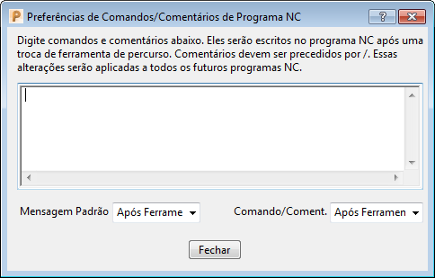

O diálogo Preferências de Comandos/Comentários de Programa NC permite especificar comandos e comentários que você deseja inserir no programa NC.
Para exibir o diálogo Preferências de Comandos/Comentários de Programa NC, clique no botão Comentários na guia Percursos do diálogo Preferências NC.
Comandos e comentários digitados aqui são adicionados ao arquivo de saída. Qualquer linha começando com "/" é considerada como um comentário.
Mensagem Padrão — Selecione o valor padrão para mensagens padrão. Isso especifica o local de saída de mensagens padrão criadas pelo PowerMill. Existem três opções: antes de uma troca de ferramenta; depois de uma troca de ferramenta; nenhuma mensagem é gerada.
Comando/Coment. — Selecione o valor padrão para comando/comentários. Isso especifica o local de saída de comandos/comentários adicionados aqui. Existem duas opções: antes de uma troca de ferramenta; depois de uma troca de ferramenta. Caso você insira um comando aqui, precisa ter certeza de que o arquivo de opção esteja configurado para esperar o comando.
