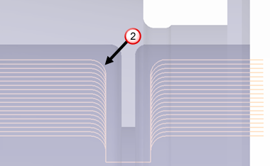

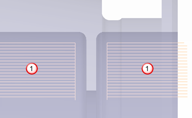

O Torneamento de Padrão é uma estratégia de usuário avançado, similar à estratégia existente de Acabamento por Padrão. Utilize esta estratégia para criar percursos de torneamento que seguem diretamente a geometria da curva dentro de um padrão.
Torneamento de Padrão é útil quando você deseja criar:
Por exemplo, é possível importar a geometria de um percurso calculado para um padrão e, em seguida, utilizar o editor de curva para incorporar movimentos de arco , o que pode reduzir a força exercida na ferramenta.
