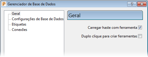

- Clique no botão de exibição do diálogo
em guia Ferramenta > painel Base de Dados para exibir o diálogo Gerenciador de Base de Dados de Ferramenta.

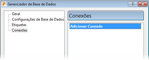

- No diagrama, selecione Conexões para exibir a página Conexões.
- Crie uma Conexão:
- Clique duas vezes em Adic. Conexão.
- Insira um nome para a conexão, por exemplo Espuma.
- Pressione a tecla Enter para exibir a conexão na lista.
