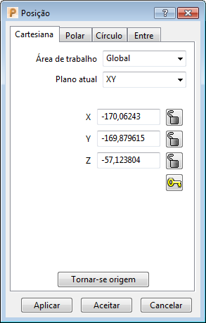

  2. Na área Ponto, clique em Posição para exibir o diálogo Posição.

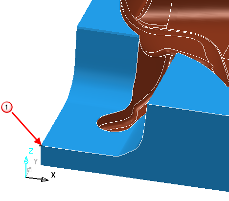

  3. Na área gráfica, clique no ponto .
Isso exibe o diálogo Posição com as coordenadas do ponto exibidas nos campos X, Y e Z.
