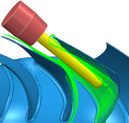

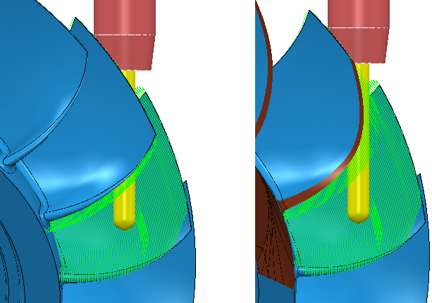

Utilize as opções em guia Vista > painel Vistas > menu Ferramenta para modificar a vista para que seja relativa à Ferramenta ativa em vez do Plano de Trabalho ativo.
Ao Longo do Eixo — Clique para alterar para uma vista ao longo do eixo da Ferramenta.
Da Lateral — Clique para alterar para vista com a Ferramenta na vertical.
