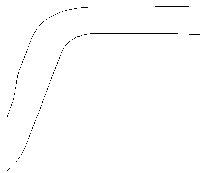

Por exemplo, se você começar com estas duas curvas:

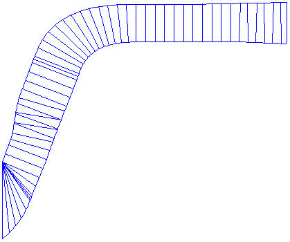

irá obter mais ou menos o seguinte:
Nota: Aumentar o valor do Passo Lateral irá aumentar a distância entre as linhas no padrão.

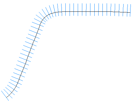

Uma Distância Esquerda de 10 e uma Distância Direita de 5 cria o seguinte padrão Através para uma única curva:
