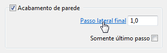

  1. Clique no hyperlink Passo Lateral Final.
  2. Selecione guia Ferramentas de Medição > painel Tipo de Medição > Distância entre dois pontos.

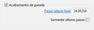

  4. Selecionar o segundo ponto fecha a guia Ferramentas de Medição e insere o comprimento medido no campo Passo lateral final:
