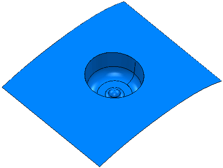

  1. Selecione a superfície que você deseja usinar:

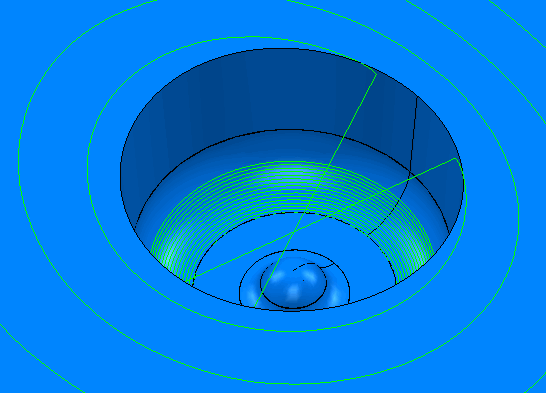

  4. Aceite as opções padrão no diálogo Estratégia e clique em Calcular.

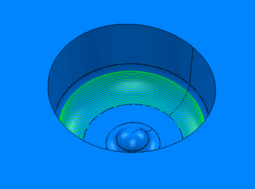

    Visualizando em detalhe:

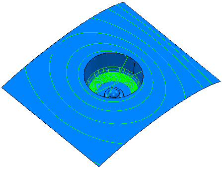

  5. Repita o processo utilizando uma estratégia de Acabamento de Projeção de Superfície com as opções padrão.

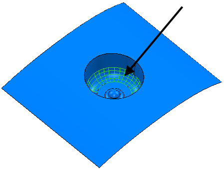

    Você pode alterar os limites de forma que nenhum percurso seja criado na superfície superior.

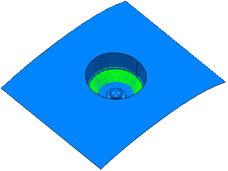

    Observando em detalhes você pode notar que, utilizando os padrões, Acabamento de Projeção de Superfície usina menos da superfície selecionada que Acabamento de Superfície.
