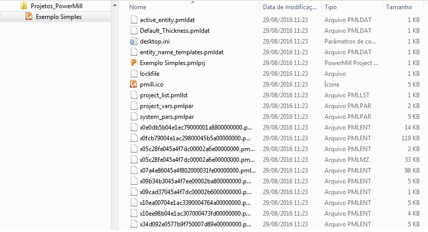

Se você abrir a pasta de projeto no Windows Explorer, pode visualizar os arquivos criados pelo PowerMill:
Aviso: Não edite esses arquivos manualmente. Editar esses arquivos irá corromper seus dados.
