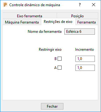

A guia Restrições de eixo no diálogo Controle dinâmico de máquina permite inserir valores de incremento dos eixos da sua máquina ferramenta real, de forma que os eixos da máquina ferramenta virtual sejam movidos de maneira precisa.
Essa guia contém o seguinte:
- Nome da ferramenta — O nome da ferramenta.
- Restringir eixo — Selecione para restringir o movimento do eixo pelo valor de incremento especificado.
- Valor de incremento — Especifique o valor de incremento.
Nota: Se você ajustar um eixo sem uma restrição de incremento, é possível que a posição do eixo possa não ser alcançável pela sua máquina ferramenta real. Se o valor do eixo atual for 83.34, por exemplo, e você restringir o eixo com um valor de incremento de 1, quando você ajustar o eixo, o valor do eixo é arredondado para baixo para 83 e aumenta 83 – 84 – 85 e não 83.34 – 84.34 – 85.34.
