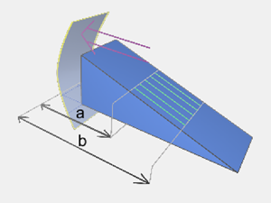

Manual — especifique manualmente o intervalo de projeção, especificando uma distância mínima e uma máxima. Útil para peças mais complexas em que a opção Automático projeta geometria que você não deseja usinar. Ao especificar uma distância mínima e máxima, é possível ignorar a geometria indesejada na projeção para focar somente na geometria que deseja usinar.
  • Distância Mínima — A distância até a referência em que a projeção deve começar.
  • Distância Máxima — A distância até a referência em que a projeção deve terminar.
A distância entre a Distância Mínima (a) e a Distância Máxima (b) é a região onde a projeção ocorre e a área sobre a qual o percurso é gerado.
