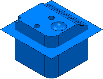

Instantâneo do modelo do projeto
  1. Ajuste a vista CAD do modelo para o tamanho e orientação desejados. Certifique-se de que nenhum dos percursos esteja sendo exibido, e de que o modelo esteja sombreado.
  2. No menu de contexto Programas NC, selecione Folhas de Processo > Instantâneo do Projeto > Vista Atual.
    PowerMill cria o arquivo ProjectSnapshot.png na pasta [Pasta do projeto]SetupSheets_files\snapshots. Se você não estiver satisfeito com os resultados, volte ao Explorer, ajuste a vista CAD do modelo, e capture novamente a imagem.
  3. Dica: Para pré-visualizar um instantâneo criado, no menu de contexto Programas NC, selecione Folhas de Processo > Instantâneo do Projeto > Prever.
Nota: Por padrão, numa folha de processo, o instantâneo é posicionado no template Project_Header.html. Caso um instantâneo não exista, o arquivo de imagem ImagePlaceHolder.png é utilizado.
