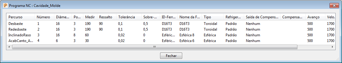

Para listar os Percursos utilizados num Programa NC
Você pode exibir todos os Percursos utilizados num Programa NC, e os parâmetros utilizados para criar os Percursos.
Para exibir uma lista dos Percursos utilizados num Programa NC:
  1. Ative o Programa NC selecionando na lista na guia Programa NC > painel Ativo.
  2. Selecione guia Programa NC > painel Editar > Utilitários > Lista de Percurso.
